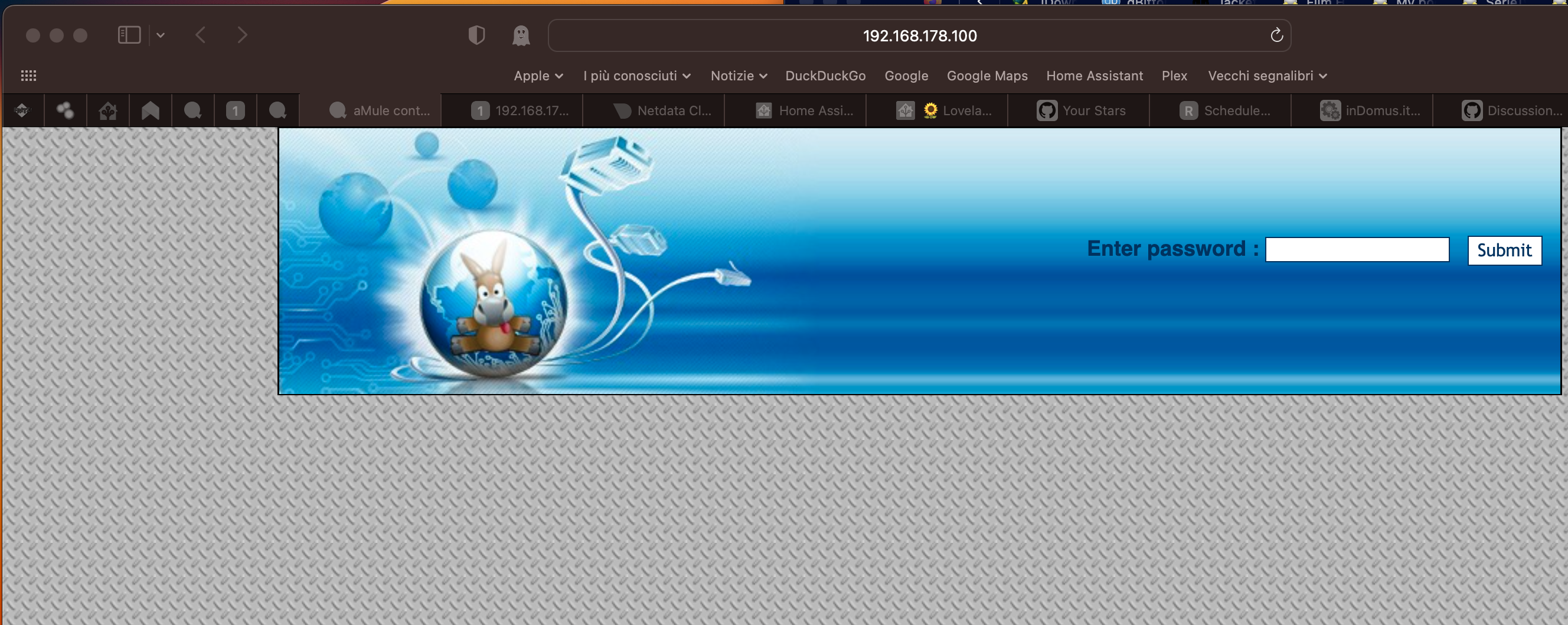

Sto provando ngosang/amule... ma la password di Amule.. dove la trovo??
Re: Istallazione Amule/Emule TS-130
credo che la debba definire tu nel compose ....V1-hyper ha scritto: 20/01/2023, 19:33 Sto provando ngosang/amule... ma la password di Amule.. dove la trovo??![]()

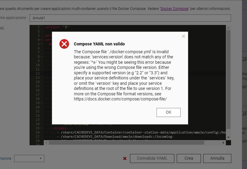

Seguendo la procedura mi appare questo
la prova che avevo fatto io era installando Amule trovato facendo una ricerca in container station crea ==> crca app o immagini
a me funziona perfettamente ...
Mi viene un dubbio ... ma per caso hai incollato il codice che ho postato lasciando nella finestra il codice di default?
Intendo questo qui sotto:
Codice: Seleziona tutto
version: '3'
services:
Devi sostituirlo interamente con il codice che ho postato altrimenti il compose si attende da te il codice di due applicazioni diverse da mettere nello stesso container ...
lucam1970 ha scritto: 21/01/2023, 20:45Mi viene un dubbio ... ma per caso hai incollato il codice che ho postato lasciando nella finestra il codice di default?
Intendo questo qui sotto:Se hai fatto così ecco l'errore.Codice: Seleziona tutto
version: '3' services:

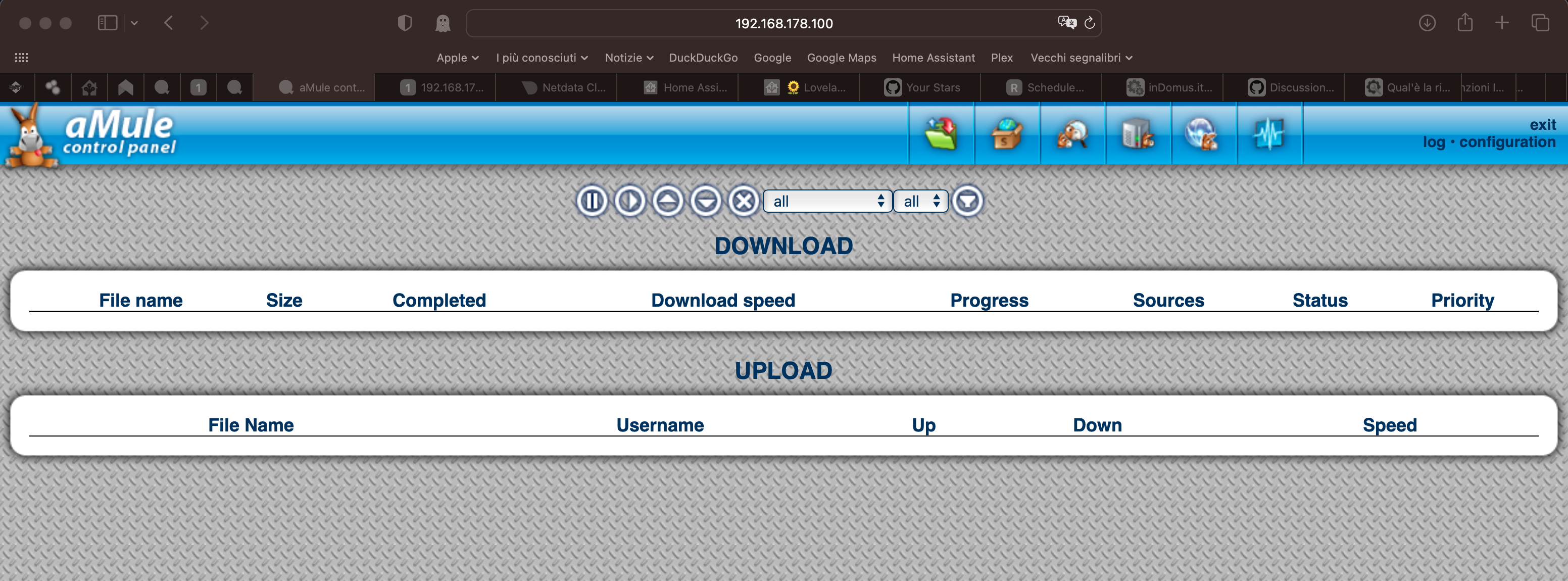

Bene, sono contento. Posso cancellare il container di test che avevo creato...
