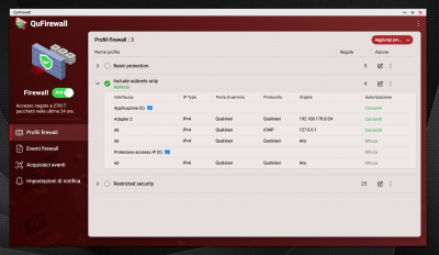

Ciao selvaggi,
io ho settato così (solo subnet in locale), è corretto così?
Oppure sbaglio qualcosa?
A.

Occhio che il comando any potrebbe bloccare anche il tuo pc e quindi non entri più

Quella regola però è di default su entrambi i profili standard (sia Base che Subnet only).selvaggi ha scritto: 04/05/2021, 15:25 Occhio che il comando any potrebbe bloccare anche il tuo pc e quindi non entri più
Tuttavia non ho problemi ad entrare sia da LAN locale che da remoto (VPN su mio router)

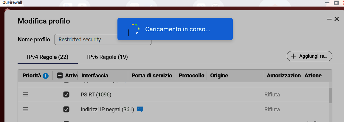

Ma solo io non riesco ad aggiungere regole, ma solo a modificare le esistenti? Ogni volta che creo una regola e premo "Applica", il firewall si blocca in questo modo. Dove sbaglio?

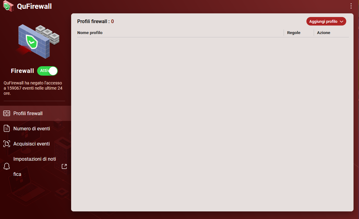

Sorpresina, dopo mezza giornata di inutile attesa ho chiuso e riaperto qfirewall e questo è il risultato.

Problema risolto cancellando e reinstallando qfirewall

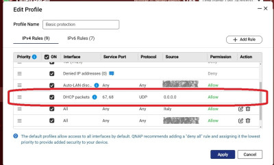

Per i messaggi "QuFirewall Reached alert message threshold", guardate l'info di QNAP al link www.qnap.com/it-it/how-to/faq/article/p ... 55-255-255.
Abilitate la regola sotto, già precompilata nel profilo "Basic Protection":
