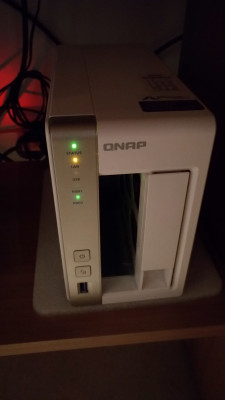

l'alimentatore ancora non l'ho sostituto,se vogliamo capire quale è il problema devo procedere per gradi e fare una prova alla volta.Allego una foto dove è visibile il led del disco 2 lampeggiare velocemente,prova del fatto che il disco lavorava pesantemente mentre era impossibile accedere al NAS.

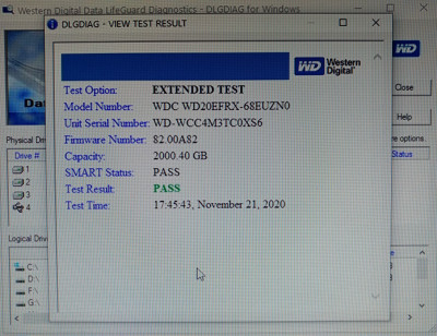

Buongiorno,vi aggiorno sul problema.
Il NAS ha dato lo stesso problema sia col solo disco 1 inserito che con solo il disco 2.
I due dischi sono stati testati con il software data lifeguard diagnostic e per entrambi l'extended test è passato,quindi nessuna anomalia rilevata sugli HD.Attualmente sono di nuovo tutti e due nel NAS,il quale ha ricostruito il raid,per cui sono di nuovo al punto di partenza.
