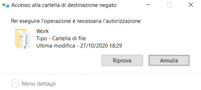

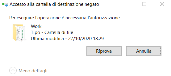

Purtroppo continuo ad avere intoppi. Ho installato tutto, fatto RAID1 - Thick e copiati tutti i dati collegando direttamente un disco usb dietro al qnap.
Ora, ho dei file sul pc, se vado per copiare nella cartella condivisa del nas mi da subito errore "impossibile trovare il percorso", questo messaggio me lo fa per un paio di file della cartella di origine e onctinuando a fare ignora mi appare poi " elementi già esistenti copia- sostituisci - ignora" come se li avesse copiati ma io non li vedo. Se poi aggiorno la cartella con il tasto destro appare la cartella copiata ma che comunque è incompleta.
Non capisco perchè fa cosi.. sto lavorando come amministratore non è un problema di autorizzazioni credo.

no, sto facendo tutto tramite windows. Apro la cartella condivisa accedendoci da rete quindi \\ip\cartella, prendo il file dal mio pc e lo copio nella cartella e subito esce il messaggio a prescindere.

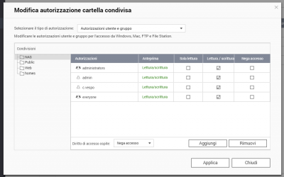

Il fiel che crea, anche se faccio annulla, ha dimensione 0 e se invece faccio "sostituisci" mi dice che non dispongo di autorizzazioni anche se sono dentro con le credenziali admin e alla cartella ho dato persino l'everyone
Messaggi: 4414
Re: CRITICO - Lettura dischi da WINDOWS
Allora devi mettere uno screenshot delle autorizzazioni della cartella.

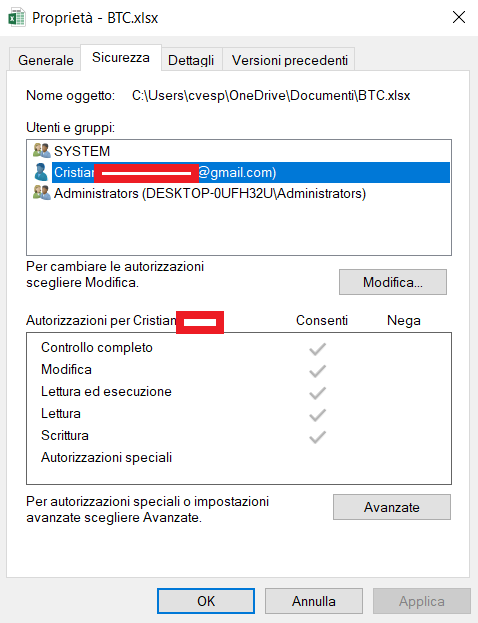

Messaggio da Enigmisth »
PiaNi ha scritto: 27/10/2020, 18:20 Allora... se creo un file di testo sul pc e copio nella cartella, o lo creo/elimino direttamente nella cartella NAS o prendo qualsiasi altro file dal PC la copia funziona correttamente.
Se cerco di copiare un file da una cartella copiata, con copia incolla, dal dal vecchio nas mi da questo problema.
edit: mi sono accorto che se apro uno dei file incriminati e clicco salva, anche senza modificare nulla, a quel punto me lo copia. Che roba strana
Prova a cambiare diritti di accesso ospite in basso, nelle altre opzioni.
Forse copiando nas to nas, vede l'utente del nas e non l'utente del PC.

PiaNi ha scritto: 27/10/2020, 18:46 Prova a cambiare diritti di accesso ospite in basso, nelle altre opzioni.
No uguale non cambia. Io sto copiando pc --> nas tramite windows non nas to nas. Comunque strano... vedo se si risolve risalvando i file mi armerò di pazienza e li risalvo uno a uno.. però abbasntanza strana come cosa.

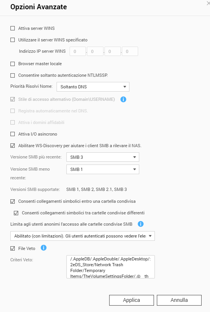

Posta la schermata del NAS di Pannello di controllo --> Win/MAC/NFS --> Opzioni avanzate.
Inoltre, se usi Windows 10, riattiva il servizio SMB 1.0.

FFFAB ha scritto: 27/10/2020, 20:51 Posta la schermata del NAS di Pannello di controllo --> Win/MAC/NFS --> Opzioni avanzate.
Allora installando il servizio SMB 1.0 ha funzionato, ora ha copiato la cartella tranquillamente. GRAZIE!
Quello che non capisco è il motivo del problema, perchè solo quella cartella, perchè se aprivo i file e li risalvavo il problema si risolveva?! bhò
cmq allego ugualmente la screen
