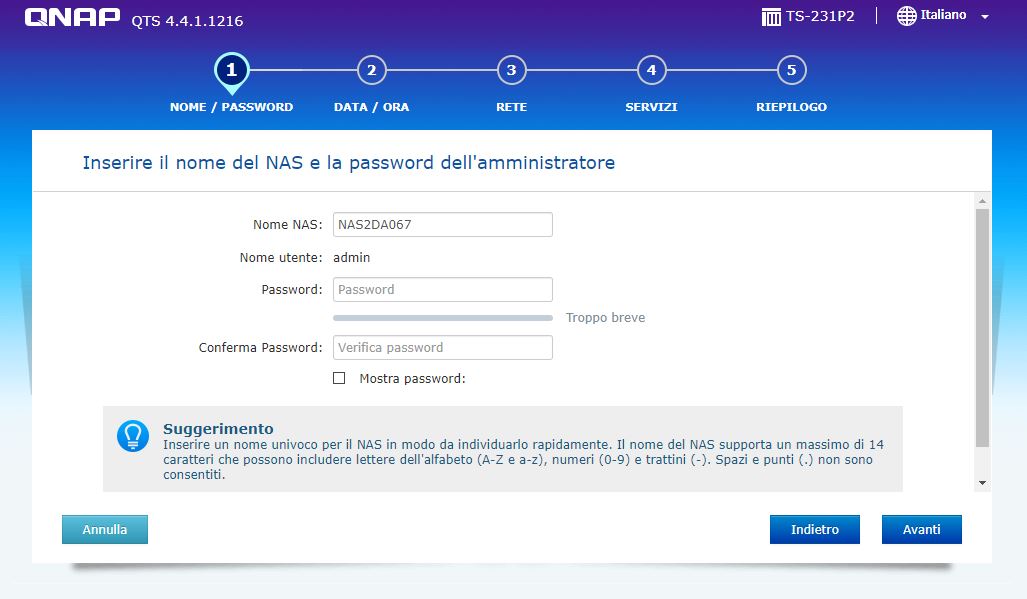

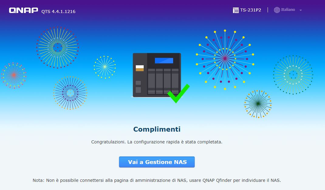

Non so, ma dopo il primo processo di configurazione, il NAS si è riavviato ma mi è ripartito nuovamente per rifare la configurazione (che sto rifacendo).

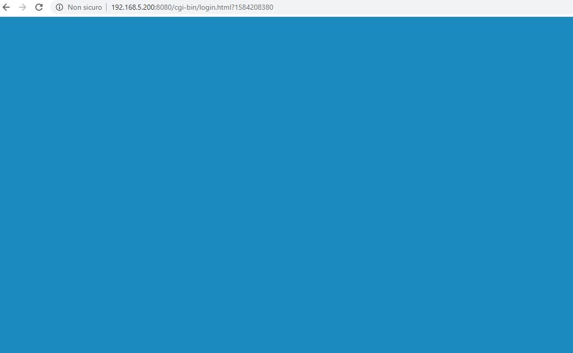

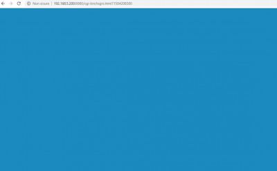

Rieseguita nuovamente l'inizializzazione ma sempre lo stesso. Dopo aver terminato tutto, riparte di nuovo
Le spie degli hd sul NAS sono rossi e non verdi...
Non so cosa fare

Fatto il recovery ma ora la pagina è tutta blu : Hurted :
Da male in peggio
