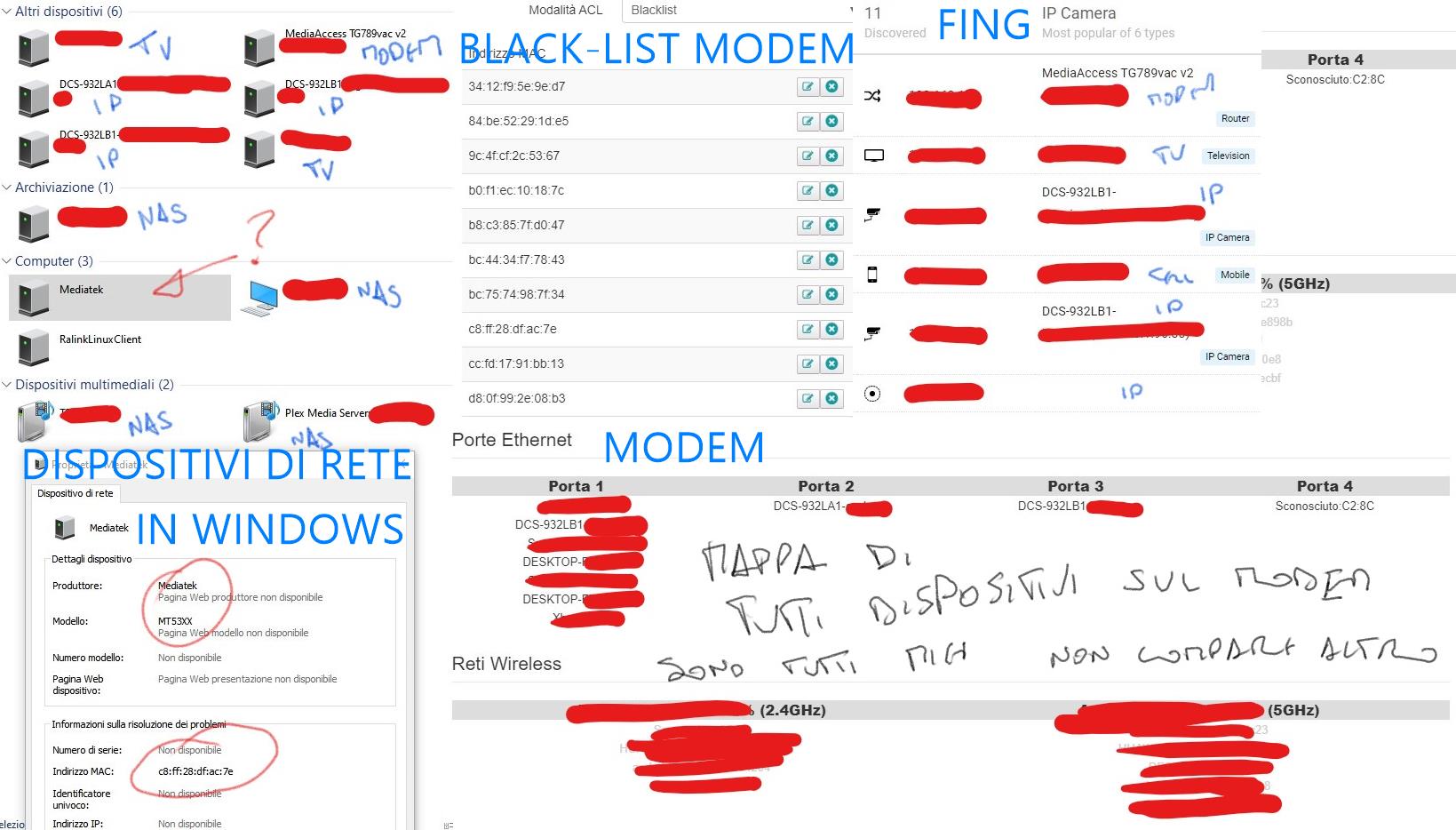

Salve ragazzi. Allora ho fatto varie prove con diversi hard disk per provare le varie configurazioni di sicurezza ecc.
Allora tornando sull'argomento sto usando Fing sia da cel che su PC. Sulla mia rete compaiono sempre gli stessi (miei) dispositivi. L'unico dubbio che mi rimane appunto e che quando vado ad attivare in Windows 10 condivisione rete mi compaiono questi dispositivi anche se messi sulla Black list del modem tramite l'indirizzo Mac. Quindi il mio dubbio è. Non è che questi dispositivi li vedo perché li raggiungo tramite DLNA o altro modo? Può essere? Perché compaiono solo in questa occasione. Oppure mi sa che il mio modem è sordo o altro. Cosa ne pensate? Sto dicendo baggianate o sto sbagliando metodo?

Ehm....prima di mettere blacklist varie, avrai cercato di capire CHI possiede quei MAC: quel seriale (univoco) è il modo più semplice per stabilire, come già t'ho scritto, chi sono Pippo e Paperino.
Fring (SENZA l'attivazione della condivisione Windows 10 e con il PC acceso) ti trova quei MAC in rete o no??
Perdonami ma mi pare che stai girando intorno al problema senza affrontarlo... : Frown : : Wink :

MimmoLagonigro ha scritto:
FFFAB ha scritto: 22 gen 2020, 20:15 Fing .. ti stana i client collegati su tutta la lan per capire chi è Pippo ...
Scusa ma puoi postare qui qualche info degli oggetti che trovi? Perché mi sembra tutto un po' strano non vorrei che ti stai incasinando da solo....
Un buon posto è anche la lista dei lease del dhcp ovvero l'elenco degli IP distribuiti....

marcottt ha scritto: 04 mar 2020, 10:18 Scusa ma puoi postare qui qualche info degli oggetti che trovi? Perché mi sembra tutto un po' strano non vorrei che ti stai incasinando da solo....
certo ecco qui un'immagine esplicativa.
viene di seguito visualizzato quello che trovo su "dispositivi di rete in Windows", la "mappa dei dispositivi" sul modem, "fing" e la "black list" dei dispositivi che ho analizzato con il tool di fing e non mi appartengono ma che vengono visualizzati solo in "dispositivi di rete in Windows".
ecco perchè mi sorge il dubbio che in windows probabilmente mi visualizza di tutto anche dispositivi non per forza sulla rete internet ma solo perchè siano DLNA ecc.

MimmoLagonigro ha scritto: 04 mar 2020, 12:08 ...anche dispositivi non per forza sulla rete internet...
??? : Blink :
Questa non l'ho capita...spiega cosa pensi che dovresti (o non dovresti) vedere...
Il Mediatek appartiene ad un dispositivo multimediale (il MAC è registrato dalla Lite-On, ma non credo che questo ti aiuti più di tanto): potrebbe essere qualcosa appartenente alla TV, ad un media player (hardware o software), ad un box satellitare ecc ecc... ma cmq non ci credo che dal MAC non riesci a risalire a quale dispositivo (certamente locale) appartenga.
Cmq, secondo me, quella black list non serve a niente: troppo lunga (tutti gli altri MAC cosa sono???) e non specifica (il router blocca che cosa??).
Se la cosa ti pare difficile fai una scelta drastica (ma in fin dei conti abbastanza veloce): stacca tutti i dispositivi cablati dal router eccetto il PC e scollega tutti gli apparati wifi (spegnine il wireless). Poi spegni il router e lo riavvii: infine, uno alla volta, attacca/ricollega dispositivo per dispositivo e verifica quando appare il Mediatek (e/o altro di ignoto).
Facendo 2+2, sai "chi è chi".

Il mediateck potrebbe essere decoder sky? Oppure estensore wifi? Oppure il router stesso?
Comunque è un po' incasinato io forse farei come suggerito staccando tutto e togliendo le blacklist e con un solo PC attaccato vedere cosa succede

facciamo un passo indietro, sei sicuro di aver configurato bene la black list del mac address?
perchè tale funziona blocca (nel modem, vedi anche il manuale utente) in condizioni normali tutti gli apparecchi che sono nella lista e automaticamente non vengono visti dalle altre periferiche che hai.
in alternativa sempre da modello a modello di modem puoi impedire l'accesso a tutta la rete, oppure solo wifi o internet.
a veder così la prima cosa che mi viene in mente è che forse hai la wifi aperta e gli amici si collegano e se è chiusa hai dato la password a qualcuno e quel qualcuno lo ha detto ad altri?
oppure non hai nessuna black list del mac address configurata.
oppure hai un livello talmente basso di sicurezza del modem che ti hanno trovato la password per accedere come amministratore.
se cosi non fosse, prova anche a ragionare all'incontrario, invece di attivare la black list, attiva la WHITE list, cioè dai l'accesso solo alle macchine che dici te, in automatico tutte le altre sono tagliate fuori.
p.s. che modem hai? che così è più facile capire
