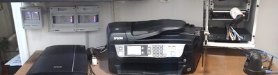

Ps:. La foto che vedi non è dell'ufficio ma del mio studio in casa.

Il Qnap è collegata ad una multipresa a 8 vie che lo resa "domotizzata" tramite "N°2 Sonoff ha 4ch"
da remoto comando la singola presa in cui è collegato il NAS ma che comunque non riesco a "risvegliare" se non come indicato precedentemente.
Tutto il sistema di prese/interruttori "domotizzati" è all'interno del mio studio che viene gestito da un quadro elettrico con zone separate da differenziali per armare le varie utenze.
Alla sera disarmo solamente la "zona studio" togliendo così corrente, quindi anche alla multipresa.
E chiaro che se non dovessi risolvere il problema metterò il NAS in Stand-alone.

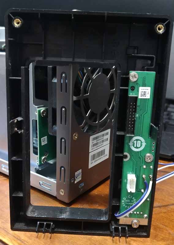

direi che ho optato per la soluzione di "FFFAB" con pieno successo. : Smile : : Smile :
Re: QuWakeUp: QWU-100
ottimo lavoro, bravo!!!
Niente configurazioni e totale svincolo da impostazioni del router: qualunque router e qualunque ISP andrà sempre bene : Thumbup :
PS: Ti suggerisco di far passare il cavetto nella parte posteriore, magari mettendo uno spinotto maschio/femmina (un normale jack audio mono da 3.5 è più che suff.) in modo da staccare il NAS quando vuoi. La femmina a pannello (forellino sulla lamiera posteriore del NAS) e il maschio volante.
