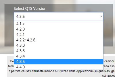

Aggiungo un ulteriore elemento: nel Centro App di Qnap, la prima cosa che chiede è che tipo di versione QTS ho. La mia è la 4.3.6.0805
Ebbene, nel menu a tendina si passa dalla 4.3.5 alla 4.4 !
Come mai? Che scelta devo fare?

Sulla questione della versione del QTS ho notato anche io il "salto" a 4.4, mi pare che se scegli 4.4 ti propone il MalwareRemover 3.3.1, con 4.3.5 ti fa scaricare la 3.4.0.
Mi sembra ci sia un bel casino, e tu sei in una situazione simile alla mia. Hai richiesto assistenza a QNAP?
