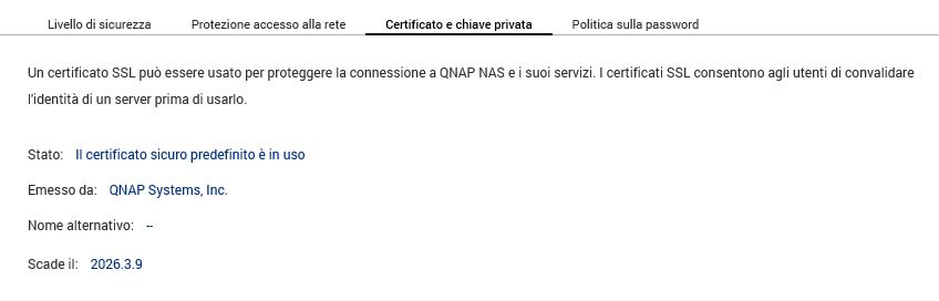

...non mi è però chiaro perché nella pagina del pannello di controllo/sicurezza si dice che è installato un SSL...
Per il resto, ho già visto che chiedere un SSL a Let's encrypt ed installarlo è proprio una passeggiata!

Guarda, sul certificato rilasciato da Qnap non so dirti niente: secondo me serve solo per non generare errore se ti colleghi in https dal sito MyQNapCloud (come facevi prima).
Se vai con i ddns l'errore resta: sotto l'icona MyQnapCloud del NAS c'è la possibilità di caricare il certificato quando usi l'accesso diretto...
Non so dirti altro...
