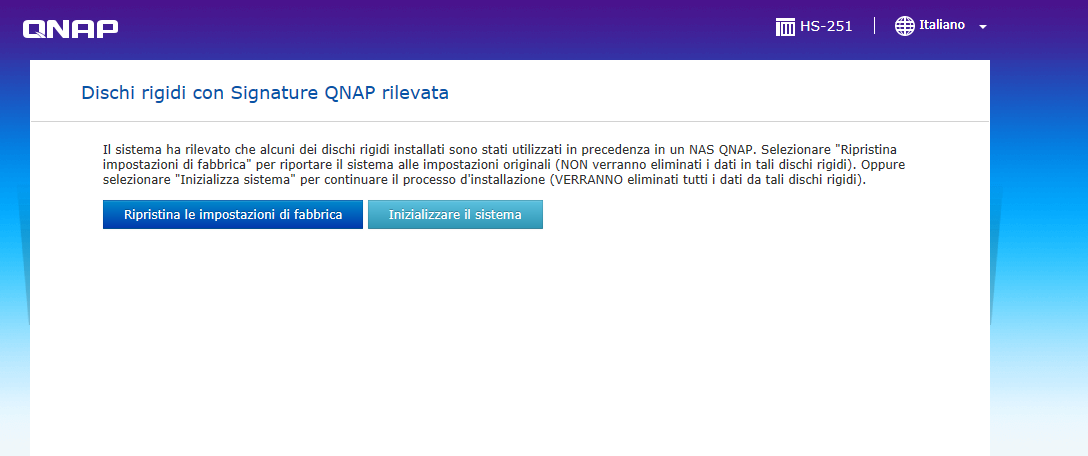

Ora che ho fatto sta procedura, se clicco sui percorsi di rete vedo un dispositivo di archiviazione al posto del nome del NAS.
Se ci clicco sopra esce quello che vedete nell'immagine.
Dite che se ripristino le impostazioni di fabbrica risolvo ?
