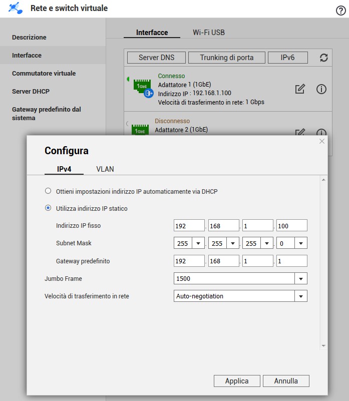

Ti metto la mia configurazione di rete, se può essere di aiuto.

Niente provato a configurare la tua stessa rete velocità sempre uguale 12 MB/s. Sto avendo molte difficoltà’ nel trasferimento dei dati. Lentezza. Ho provato in quick access ma il nas improvvisamente si disconnette ad operazione non ultimata. Motivo sconosciuto. PcPiaNi ha scritto:Ti metto la mia configurazione di rete, se può essere di aiuto.
Da poco riformattato con installazione di win 10 originale.
