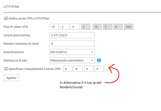

la configurazione giusta è questa:
partendo dal modem, devi apri le porte UDP 500、UDP 1701、UDP 4500 ed indirizzarle al nas.
poi dentro al nas setti in questo modo
sul cellulare, io ho android, vai dentro impostazione, altro, vpn.
se il tuo cellulare non ha il pin il programma ti chiede di metterlo, altrimenti non vai avanti, poi taralo in questo modo:
premi su salva
premi su connetti
il procedimento è simile per iphon

Ammazza sei un drago, mi funziona! e quindi questa è più sicura della openvpn? Le porte del router apro solo quelle in ingresso giusto?
