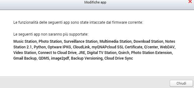

Secondo voi da cosa deriva questo problema? Ho installato la beta del 02/09 ma mi trovo questa schermata......
Messaggi: 8711
Re: Volete provare la beta del fw 4.2.. ??
è un bug, puoi ignorarlo.
Marchi Matteo
Messaggi: 130
Iscritto il: 03/02/2011, 23:29
Messaggio da Marchi Matteo »
meno male, speriamo venga risolto...........
Messaggi: 8711
è noto quindi dovrebbe scomparire nella RC2 ... se ci sarà una RC2 o oppure direttamente nella stabile.
