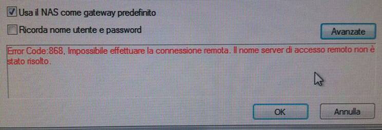

Re: R: TS-212 e FRITZ!Box
Ok trovato ma non va e mi risponde un altro errore metto foto.
Anche per questo ip va aperta la porta sul router?

Re: TS-212 e FRITZ!Box
No perché quello è ip esterno
Che schermata è ???
Devi utilizzare il browser ! (Chrome,Firefox)
