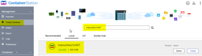

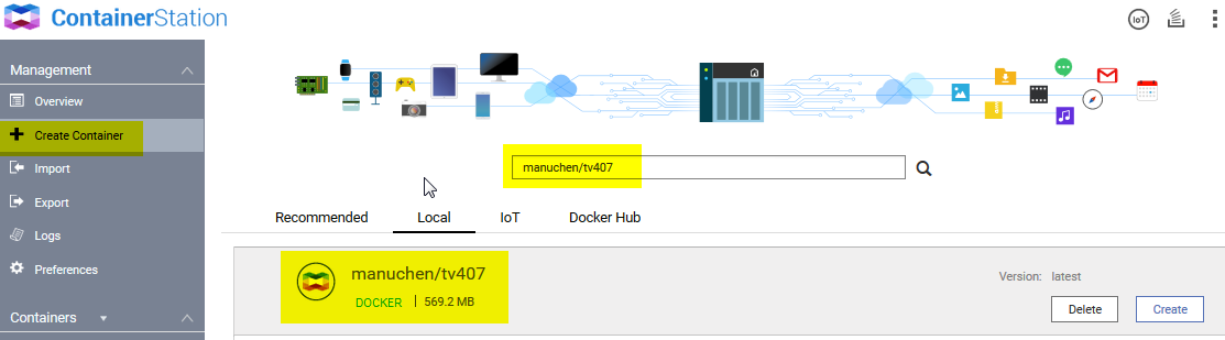

Re: Tv Station
Per chi ha un NAS che supporta la Container Station potete installare TVHEADEND come container:

luciano ha scritto:Per chi ha un NAS che supporta la Container Station potete installare TVHEADEND come container
Sì ma pesa mezzo giga di spazio... E poi bisogna vedere con che tuner DVB è compatibile.
