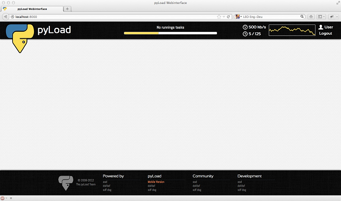

Preview 0.50
FabioLV
Moderatore
Messaggi: 1188
Re: pyLoad
Messaggio da FabioLV »
0.50 ??????????????????
Scaricabile !?!?!!?!?
