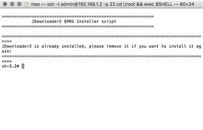

Ciao a tutti, purtroppo arrivato a questa schermata per sbaglio ho cliccato "n" e adesso non so più come inserire le mie credenziali.
Se provo a rifare la procedura da capo, quando lancio l'installazione mi appare un errore che mi avvisa che jd2 è già installato e bisogna prima rimuoverlo.
Se provo ad accedere alla pagina di myjd2 ovviamente non trovo nessun serve attivo...
Consigli?

Togli jd2 e rifai l'installazione

E come si toglie?
Chryses
Messaggi: 123
Iscritto il: 02 mar 2014, 18:01
Re: [GUIDA] - JDownloader2 QPKG (Arm & Intel)
Messaggio da Chryses »
Dall' app center

che stupido!
Grazie 1000 e scusa la banalità!
