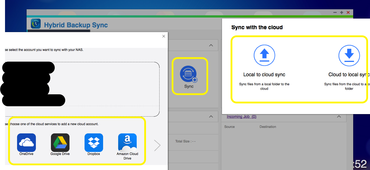

Oggi ho provato a configurare con Hybrid Backup il sync di una cartella verso google drive, partendo da un cloud vuoto, quindi doveva semplicemente caricare tutti i file da NAS a gdrive.
Su 12 sotto cartelle presenti sul NAS me ne ha uploadate 7 su gdrive (devo ancora verificare se lo ha fatto bene o se si è perso dei pezzi per strada), le altre 5 me le ha CANCELLATE dal NAS.
Ora sto ripristinando una ad una da un backup la cartelle mancanti, e ha iniziato a caricarle... comunque mi sembra che questo software sia ancora piuttosto buggato.
Saluti

Sì, alcune cartelle me le ha proprio cancellate invece di uploadarle. Vai a capire perchè...
Comunque, a parte la defaillance iniziale, adesso sembra funzionare bene, sincronizza sia in upload che in download, quando carico qualcosa su gdrive da PC.
L'unico problema è che, tenendo il job in modalità "continuous", il processo CloudBackupSync sottostante accede continuamente al disco, che non va più in stand-by.
Dovrò quindi usare un job periodico che sincronizzi una o due volte al giorno in modo puntuale.

Vedo che questo thread non è molto frequentato, comunque avviso che, da un controllo più accurato sui miei file, mi sono accorto che per una decina di file, sparsi in modo del tutto casuale tra le varie cartelle, la copia su Google Drive era un file vuoto (0 byte), e quindi veniva mirrorato vuoto sugli altri device.
Parliamo di 10 file su oltre 2000 uploadati, però comunque occhio che questo "Cloud Backup Sync" non mi pare affidabilissimo.
