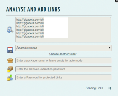

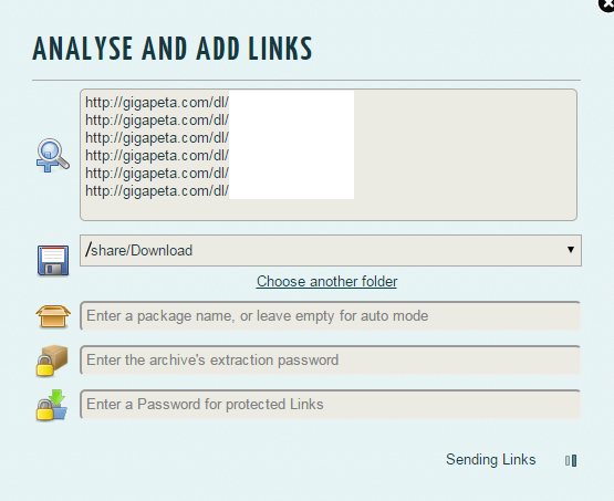

Buongiorno Moro,
ho seguito entrambe le guide su un TS212P. In entrambi i casi sono arrivato senza difficoltà fino alla fine. Mi collego a myjdownloader (cartella impostata /share/Download) vedo Jdownloader clicco ADD LINK inserisco un link e l'interfaccia resta bloccata su Sending Link. Secondo te cosa potrebbe essere? Grazie x il tuo tempo.
Beps
Beps

Re: Qpkg per Jdownloader
A me succede quando il pacchetto è vuoto , cioè è stato cancellato. Oppure a volte devo inserire tutti i link ,invece che il principale.
Inviato dal mio iPhone 6 utilizzando Tapatalk
Dipende, a volte alcuni link nn li legge e ti conviene prima aprire il singolo link e poi a quel punto copiare tutti i suoi link collegati.bepsproduction ha scritto:Buongiorno Moro,
Beps
Sempre se e' quello che ti accade....
Niente da fare. Ho provato ad aprire i link nel browser e funzionano. Su myjdwnloader invece la finestra rimane bloccata e lampeggia Sending links... Non saprei...
Prova a mettere come percorso:
/share/HDA_DATA/Download
Le sto provando tutte. Devo per caso sbloccare delle porte sul router? /share/HDA_DATA/Download non mi risolve. Grazie comunque
Nessuna porta
Prova a cancellare il tuo account Premium e s riavviare jd
Non ho nessun account. Ho riavviato NAS e jdownloader. Nessuno ha mai avuto il mio problema? Grazie
