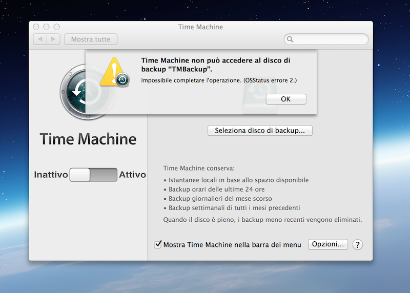

nuovi problemi. ancora l'errore os status errore 2
Immagine
gli scorsi backup erano andati bene.
ieri mi è comparso l'errore.
ho eliminato e reinserito i dati ma niente, non va.
Come nome utente mi confermate che va quello impostato sul qnap/time machine ossia "TimeMachine" e la password quella impostata da me??
Re: Time machine non funziona
si corretto (lo user TimeMachine è case-sensitive ovviamente); hai provato a cambiare la password... ?
Messaggio da pandan »
niente da fare. cambiata pw. stesso problema.

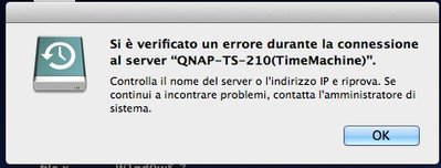

adesso mi esce questa. : Andry : : Andry : : Andry :

gae69
Messaggi: 19
Iscritto il: 20/08/2014, 10:49
Messaggio da gae69 »
Ma nella barra laterale del finder, in condivisi c'è il NAS? Nomedelnas(TimeMachine) a me il messaggio di errore del tuo ultimo post è capitato una sola volta, sono andato in gestione backup ho disattivato e riattivato TM senza cambiare password ne nient'altro e ho risolto.

pandan
Messaggi: 192
Iscritto il: 06/12/2011, 10:46
Fatto ma niente, non va. Cmq si, nel finder vedo nomenas(timemachine).
pandan, che versione di Mac OS hai?
pandan
Messaggi: 192
os x 10.9.4
pandan nel Finder del Mac (sei hai abilitato samba e/o afp) quando ci clicci sopra riesci a navigare nel contenuto del nas?
