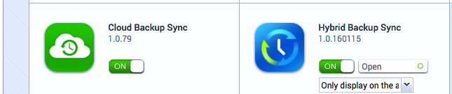

bene - da vedere po quando uscirà la Hybrid backup sync (io non ne ho visto traccia della immagine che postato Luciano) come sostituirla etc... ma non ci saranno problemi immagino...ciao grazie

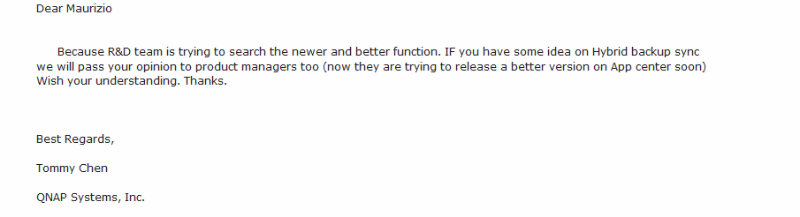

Ragazzi/e, per qualche motivo - di cui sono in attesa di avere i dettagli - la beta di Hybrid Backup Sync è stata rimossa dal App Center. Vi aggiorno appena ho news.

Forse è ancora in development la Hybrid Backup Sync... almeno a quando afferma Tommy Chen... : Sad :

Aggiornamento:
la beta di Hybrid Backup Sync è stata rimossa venerdì a causa di un messaggio di upgrade che veniva notificato ogni volta che si apriva la Backup Station in alcune circostanze. A breve verrà rilasciata una versione che corregge questo bug minore (stavolta sia per fw4.2.0 che la beta 4.2.1).
Cmq visto che si tratta di un bug non grave, per chi volesse provarla qui sotto trova i link ai due qpkg:
Hybrid Backup Sync:
http://download.qnap.com/QPKG/HybridBac ... 15_x86.zip
http://download.qnap.com/QPKG/HybridBac ... arm_kw.zip
http://download.qnap.com/QPKG/X31/Hybri ... arm_ms.zip
http://download.qnap.com/QPKG/HybridBac ... arm_al.zip
Cloud Backup Sync:
http://download.qnap.com/QPKG/CloudBack ... 79_x86.zip
http://download.qnap.com/QPKG/CloudBack ... arm_kw.zip
http://download.qnap.com/QPKG/X31/Cloud ... arm_ms.zip
http://download.qnap.com/QPKG/CloudBack ... arm_al.zip
x86: all x86-based NAS, except 269H
arm_ms: x31 ARM-based NAS
arm_al: x31+ ARM-based NAS
arm_kw: all other ARM-based NAS
Hybrid Backup Sync non è al momento supportata sul TS-269H e sulla serie TS-x53A.
