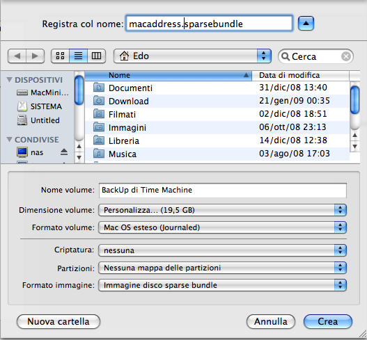

1 - Individuare il proprio MAC address ( informazioni su questo Mac)
2 - Con Utility Disco create un immagine chiamata vostromacaddress.sparsebundle di dimensioni adeguate. (riportate vostromacaddress senza i : di separazione)
Immagine 1.png (94.62 KiB) Visto 3949 volte
3 - Copiate l' immagine creata nella partizione dove volete che venga effettuato il Backup.
4 - Con l' applicazione terminale digitate:
defaults write com.apple.systempreferences TMShowUnsupportedNetworkVolumes 1
e come dice giustamente er-minio da ripetere ad ogni aggiornamento di sistema.
5 - Da Preferenze di sistema , Time MAchine specificate il volume di destinazione del BackUp dove avevate inserito l 'immagine creata precedentemente.
6 - Iniziate il primo BackUp ( che dura parecchio)
Fatto

Una curiosità,
questo backup, effettuato con il Time Machine, permette di effettuare un restore della macchina se (ad esempio) HD si rompe??
Come si dovrebbe procedere??
Re: [RISOLTO] Problema con backup su Time Machine
Inviato: 06/04/2009, 15:19
da edo
Non direttamente, puoi fare una nuova installazione del system e alla fine della stessa ti viene chiesto se vuoi ripristinare un Utente dal BackUp di TimeMachine, il risultato finale poi è identico a un Restore.

Io non riesco a usare time machine con snow leopard e Qnap ts 219.
Le ho provate tutte ma mi da sempre l'errore 45.
Qualcuno può darmi una mano ???
Angelo
Inviato: 26/10/2009, 21:39
da edo
Ciao Angelo, benvenuto sul forum.
Ci devi dare qualche informazione in più se vuoi un aiuto:
L' immagine disco è stata creata con successo?
Se la apri viene attivato un volume sulla scrivania chiamato BackUp di Time Machine?
Le preferenze di Time Machine accettano il NAS quando selezioni il disco di destinazione?
Che protocollo usi per attivare la condivisione del NAS, AFP o SMB?

edo ha scritto:Ciao Angelo, benvenuto sul forum.
l'immagine l'ho creata con successo, l'ho riportata nella directori del NAS, ho messo il comando nel terminale ed ho avviato time machine ......alla fine solito errore 45 e mi è sparita anche l'immagine che avevo salvato sul NAS.
Non so risponderti sulla tua ultima domanda inerente il protocollo ..... come faccio per risponderti ???
Grazie.
