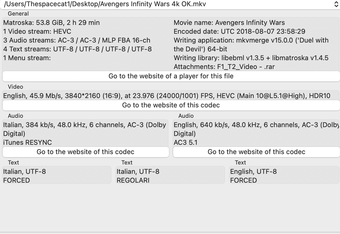

Re: lentezza su alcuni file del NAS (HS453)
Sono dei file H265, 4K con bitrate da 45,9 Mb/s!!!!!!!!!!!!!!!!
Cosa pretendi!
Cosa pretendi!
Quello che ti da problemi ha un Attachments: F1_T2_Video - .rar
E' un po' come un flac, che è un file compresso informaticamente e non compresso sonicamente.
Praticamente fa un unrar in tempo reale. Lo devi ricodificare anche semplicemente con mkvtoolnix.
Oppure me lo condivido e faccio delle prove.

lo scarico con jdown...ti posso are il link se vuoi...cmq sto facendo due prove...la prima è togliere quell'attach, e su un altro file ho visto che c'è una traccia e-ac3 che probabilmente la tv non digerisce, e l'ho tolta....vediamo un po
allora per gli avengers ho risolto....era proprio quell'attach
per l'altro titolo ha problemi con le tracce multicanale in italiano...sia ac3 normale che e-ac3...probabilmente sono codificate male...anche la traccia in inglese salta quindi forse sono state codificate male
L'E-ac3 ha un bitrate audio molto alto, e poi credo ci fosse un problema di royalty con quel codec, perciò viene sempre ricodificato.
comunque credo siano proprio le tracce audio....dà problemi solo con quel file
