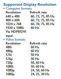

Ieri, ho avuto finalmente il tempo di installare e dare un'occhiata al nuovo fw 1.1.6 del NMP e ho provato con alcuni mkv 1080p la nuova modalità 24p, tutti vanno a scatti mentre mi sembra che tornando alla modalità "starndard" tutto è fluido. Ho dato una letta googlando qua e la circa 24p ma non tutto mi è chiarissimo...

Faccio una domanda forse stupida ma, i tv che usate supportano i 24p?
Re: Ts-859, NMP e 1080p...
Boh! A vedere si vede... : Love :
Screen shot 2010-05-07 at 21.05.34.png (22.85 KiB) Visto 633 volte
