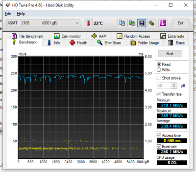

Ecco il test del mio EFAX da 6TB che ho spostato nel PC e non posso testarlo con il nas per fare un confronto diretto con i tuoi valori.
Come vedi ha un transfert-rate costante su tutta la superficie, prestazione possibile solo con tanta cache e un ottimo algoritmo, notare anche l'access-time simile ad un SSD!!
Per avere un'opizione più precisa bisogna spostarli nel pc è testarli, sembra che ad uno dei due abbia problemi alla cache.
