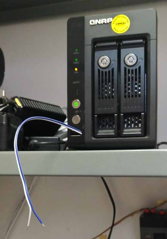

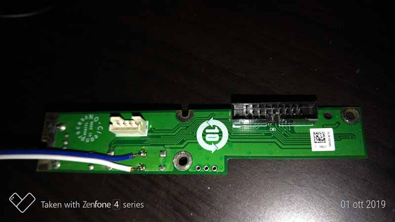

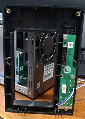

Salve,
direi che ho optato per la soluzione di "FFFAB" con pieno successo.
Re: QuWakeUp: QWU-100
ottimo lavoro, bravo!!!
Niente configurazioni e totale svincolo da impostazioni del router: qualunque router e qualunque ISP andrà sempre bene
PS: Ti suggerisco di far passare il cavetto nella parte posteriore, magari mettendo uno spinotto maschio/femmina (un normale jack audio mono da 3.5 è più che suff.) in modo da staccare il NAS quando vuoi. La femmina a pannello (forellino sulla lamiera posteriore del NAS) e il maschio volante.
