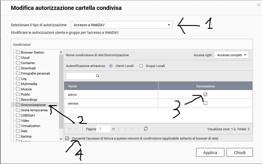

Non riesco ad accedere ai dati in una cartella condivisa attraverso webdaw
Ho seguito alla lettera le istruzioni presenti nella documentazione ma non riesco ne dal mio MAC, ne da win7
Nel primo caso parla di autorizzazioni mancate anche collegandomi come admin
Qualche suggerimento, per favore ? e dire che ho investito quasi esclusivamente per questo scopo !
Ho letto alcuni post precedenti, ma non ho trovato soluzioni.
Messaggi: 1639
Re: Parlando di WebDav
nelle cartelle condivise hai dato accesso alla webdav per la cartella che ti serve ?
hai messo la spunta alla voce: consente l'accesso di lettura a questo.......

Ho seguito alla lettera le indicazione nella guida e quindi ho selezionato come tipo di autorizzazione quella webdav e naturalmente spuntato la casella admin.
Tra l'altro ho scritto anche all'assistenza, ma si sono limitati a dire che dovevo aprire le porte 5000/5001 che naturalmente ho fatto con inoltro verso l'ip interno del nas
Mi vedo perso, ma non dispero...

Problema Risolto
Settaggio qnap sbagliato
