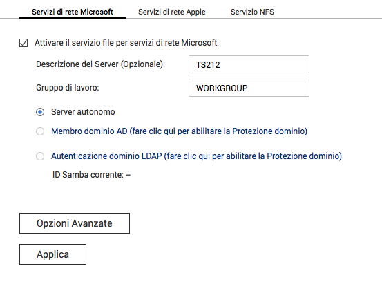

Se non funziona l'indirizzo smb (parlo sempre del Raspb), potrebbe essere colpa delle versioni smb: ne esistono 4 di principali (versione 1, 2, 2.1 e 3). Un client con protocollo maggiore riesce a collegarsi ad uno precedente, ma il contrario no (scrivo meglio, non è detto): se, quindi, il Raspberry usa, ad es il protocollo smb versione 1, dovrai necessariamente verificare che l'smb inferiore (sul NAS) sia settato versione 1.
Trovi il settaggio in Pannello di controllo ---> Servizi di rete ---> Win/Mac/NFS --> Servizi di rete Microsoft (che deve essere attivo e come server autonomo) ---> Opzioni avanzate --> DNS più recente/meno recente.

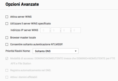

Ho messo l'indirizzo del NAS nella configurazione del NAS dopo aver montato la cartella sul desktop di MacOS e poi averne verificato l'indirizzo essere il seguente smb://TS-212._smb._tcp.local/Musica/FLAC ho cancellato la parte inutile come da tue istruzioni ed ho inserito questo smb://TS-212/Musica/FLAC ma comunque non ha funzionato nonostante le credenziali per il login siano corrette, a questo punto non so che fare ma credo il problema essere nella mia versione firmware 4.3.3.xxxxx che in qualche modo fa casini col protocollo SMB, ieri ho anche fatto accesso in SSH e forzato l'avvio di SMB v3, ho riavviato il NAS ma stamane siamo punto e daccapo, anzi, stranamente dopo un periodo offline (TIM fa £(ç°"=)£^^éç!!!) e una volta ritornata la linea telefonica (e fibra) il router di TIM ha assegnato al NAS un IP diverso e non capisco come mai, bah...
Ti allego due screenshot della pagina di configurazione dei servizi di rete dove potrai vedere che non le opzioni per Samba sono disabilitate
Re: Ho un NAS, che ne faccio?
La schermata OPZIONI AVANZATE non prosegue sotto?? E' solo quello che hai postato??

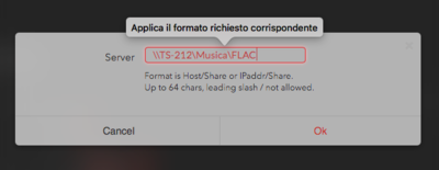

Fai anche il tentativo nel Raspb di mettere l'indirizzo in questo formato:
\\TS-212\Musica\FLAC
senza altre cose, esattamente come ti ho scritto (la \ al "contrario" non è un errore

Macché, non ne vuole sapere...
C'è qualche problema con SMB, vedi che non indica neanche essere attivo anche se da SSH lo ho attivato e me lo da come tale

Quello screenshot è del server audio che gira sul Raspberry, non accetta quel formato per lo share SMB evidentemente, non è che mi ammalo se non riesco a farlo funzionare ma giusto per caparbietà vorrei capire almeno perché SMB va tipo la Salerno - Reggio Calabria, a volte si, a volte no... oggi ho provato a montare, come al solito, una cartella sul desktop, un paio di tentativi falliti (mentre accedendo al NAS via browser tutto funziona) e poi è andato, la mia rete è un pò "intricata", ora c'è questo brutto router di TIM dal quale poi vado ad un vecchio modem router Netgear che ora fa solo da hub in pratica, il TIM assegna gli indirizzi IP e il Netgear manda poi una linea a due access point (una vecchia base Airport ed un più recente scatoletta sempre di Apple).

La risposta da QNap non lascia speranze, il mio "vecchio" TS212P supporta solo SMB v1.0
"Hello Giovanni,
Thank you for contacting QNAP support.
This NAS model TS-212P only works with SMBv1.0 and one of the ways to double confirm it is possible to connect is by using the Windows Explorer and mapping the NAS using \\NAS_IP for example, so you can access the shared folder you need."
