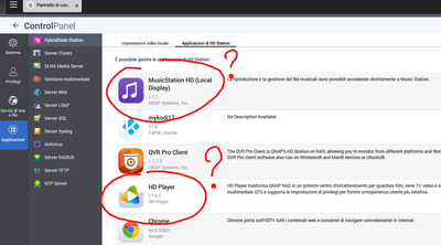

se parli di collegamento HDMI, immagino che parli del client di Music Station installabile in HD Station, giusto??
Oppure hai una smart TV Android in cui hai installato l'app presa dal Play Store??
Te lo chiedo perchè per "app" si intende l'una e l'altra e non è chiaro se vuoi un suggerimento per il primo sistema od il secondo.

Si si scusa, parlo del client dell'HD Station.
Re: Problemi con Music Station su Samsung S. TV
Puoi usare Kodi, personalizzandolo al massimo dal punto di vista musicale (infiniti addons e setteggi).
Oppure, se vuoi recuperare i cataloghi di Music Station, l'app HD Player ufficiale Qnap, che è poi cmq un porting ridotto di Kodi 17.6.

Ti ho chiesto sopra se usi Music Station client intallato in HD Station e mi hai detto di sì: usi Music Station client o HDPlayer ???

Sul televisore uso Music Station HD il primo che hai cerchiato.
Vi accedo con le stesse credenziali del nas e uso il cell come telecomando...

Ok, adesso è chiaro: installa HD Player (quello che ti ho cerchiato).
Usa le credenziali che usi sul PC: si interfaccia automaticamente alle librerie di Music Station (lato server ovviamente) e, credo, risolvi il problema.
In tal modo funziona anche il telecomando IR Qnap (non ricordo se nel HS251 era in dotazione): QRemote (quello che usi ora) resta cmq un'alternativa funzionante.
