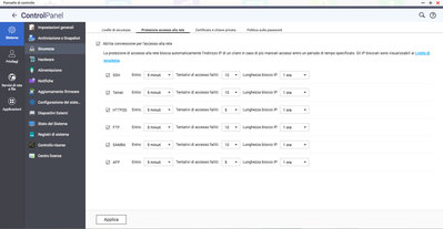

Dimenticato, nella scheda sicurezza hai attivato le varie negazioni?

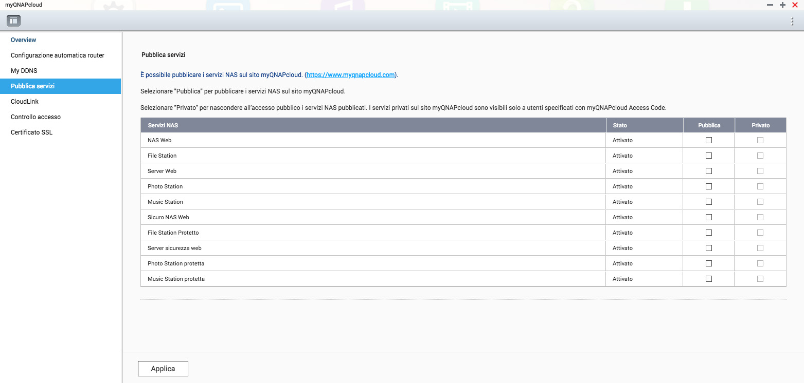

Pensavo che avendo tolto il segno di spunta a tutti i servizi in myqnapclod, FTP non fosse pubblicato.

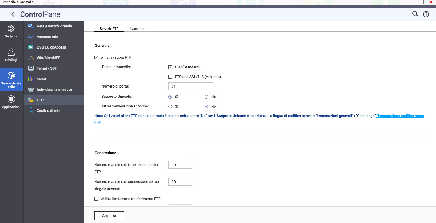

Ho lasciato attivo il servizio FTP per due ragioni (perdonate l'ingnoranza): la prima è che ho pensato che disattivandolo le mie webcam (che fanno parte della stessa rete interna del NAS) e usano il NAS come server FTP per salvare filmati non l'avrebbero potuto fare; la seconda è che pensavo che per consentire agli utenti remoti di accedere alle loro cartelle home attraverso myqnapcloud FPT dovesse essere attivo.
Per quanto riguarda le negazioni nella scheda sicurezza gli utenti remoti hanno l'IP dinamico e non saprei quali indirizzi abilitare e quali bloccare.

Per NON avere accesso esterno FTP, devi andare in MyQnapCloud --> Config. autom. router e togliere la spunta al servizio FTP (porte 20/21) poi tasto "Applica al router". In questa schermata puoi lasciare il NAS Web, il Sicuro NAS Web ed il ServerWeb (il resto puoi disattivarlo).
In rete interna non cambia niente e le cam continueranno ad salvare via ftp.

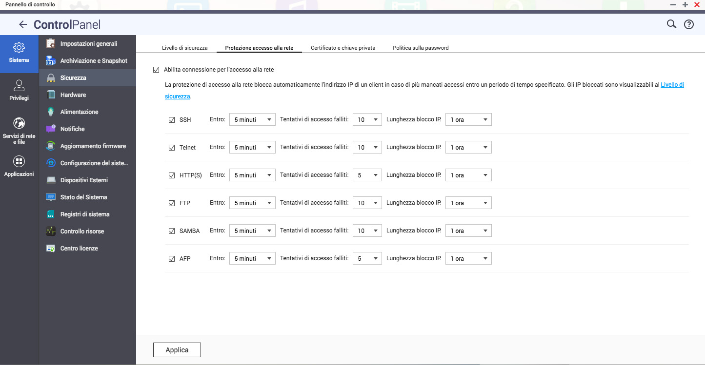

In merito alla sicurezza, va bene così, ma puoi anche aumentare la "cattiveria" delle azioni: metti tutto a 30 minuti / 5 tentativi / per sempre
Se e solo se, qualcuno che prova ad accedere ti comunica che non riesce più a farlo (qualunque protocollo sia), andrai ad eliminare il suo IP dalla black list (livello di sicurezza ---> Nega le connessioni nell'elenco): sono i tentativi di accesso non riusciti che generano il blocco, similmente a sbagliare il pin del bancomat più di 3 o 5 volte..... carta bloccata e ciccia..... finchè non sblocchi.....
