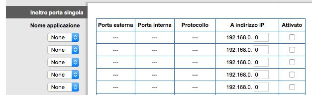

Sul router non capisco come dire quella cosa delle porte da 21 a 50021
E sul QNap non so come impostare la 50021

Sul NAS lasci la porta 21 per il servizio FTP (nell'immagine che hai postato, togli la spunta su Multimedia come cartella principale)
Nel router invece la schermata che hai postato mi pare quella giusta: in ordine, la riga deve essere
50021 - 21 - TPC/UPD - indirizzo locale NAS - spunta su attivato.
PS: Se hai difficoltà e vedi che da remoto non funziona, cambia (nel router) la 50021 in 21 (il resto è uguale).
