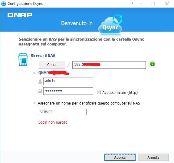

Ho un qnap ts-212 al lavoro e vorrei impostare il QSync su alcune cartelle dal server al nas, il problema è che non riesco ad accedere, mi da errore di login come da allegato
Ovviamente ip, nome utente e password sono corretti...sarà colpa di qualche firewall?
Netback funziona correttamente con gli stessi dati...

Sul QNAP? Ovviamente si
Provato anche con utenti diversi, ma nulla
Provato a disabilitare - abilitare, niente
Aggiunta regola sul firewall, niente

In tre ore non è riuscito a capire il problema, poi mi si è accesa la lampadina...ho provato un un altro pc dell'ufficio e si collegava, quindi il problema era sicuramente delle impostazioni di rete
Ho messo un flag su proprietà rete-condivisione avanzate-tutte le reti e qsync si è collegato
Scollegato il tecnico qnap che da un'ora manco mi rispondeva più alla chat e finita così
