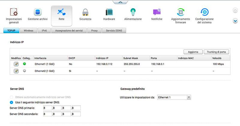

Ti anticipo che ho gia provato a collegare il macbook al router via cavo invece che wifi, e la velocità durante il trasferimento è salita a 11MB/s... gia è qualcosa : Smile :
Nella schermata delle interfacce che mi hai suggerito, vedo che affianco a ethernet1 (l'unica usata) c'è scritto "(1GbE) e sotto la voce velocità, appare 100 Mbps. Ma per sicurezza ti allego una immagine della schermata

valerioalba ha scritto:Ciao PiaNi e grazie per l'aiuto.
Come vedi in fondo al primo rigo c'è scritto 100Mbps e non 1Gbps. E' li il problema!!!
11 MB/s è la tipica velocità della rete a 100Mbps.
Cambia il cavo al nas, e cambia il DNS secondario in 8.8.4.4.
