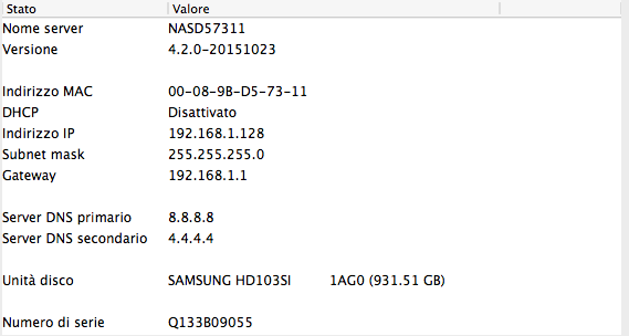

Salve a tutti ragazzi,recentemente ho sostituito l'unita AP con una più recente.
Non riesco più ad accedere alla NAS via Browser o via altri strumenti, ho configurato gli indirizzi esattamente come prima non c'è niente, a mio parere , che non vada.
Qualcuno di voi può aver idea di quale sia il problema?
Via qFinder il NAS viene rilevato correttamente .
Grazie i anticipo

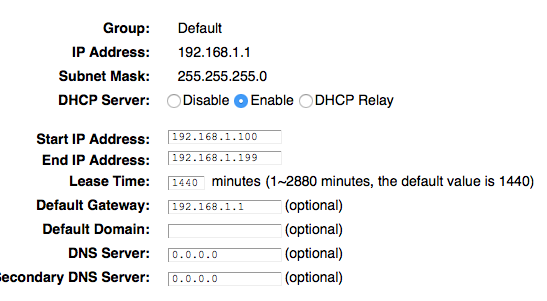

Con il vecchio Router funzionava regolarmente, ho anche riprovato prima di restituirlo per la garanzia.
La NAS risponde al Ping, l'indirizzo lo acquisisce correttamente sia in DHCP che in statico e viene regolarmente rilevato dal Finder.
Ho allegato al messaggio la configurazione e lo screen di come mi rimane a me quando cerco di accedere via BROWSER all'indirizzo della NAS

Dalle schermate che hai allegato vedo che hai il dhcp attivo sugli IP da 100 a 199 e poi hai assegnato al nas il 128. Non vorrei ci fosse un conflitto...
Quanto all'IP pubblico, se intendi un IP fisso, quasi nessun provider lo assegna per utenze domestiche. Io non lo ho e non ho problemi
