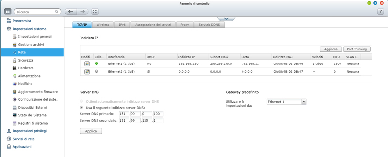

..dite che magari..si dovrebbe sostituire la scheda di rete del nas? (casomai è un pezzo che si può sostituire..o si butta tutto?)
Re: PROBLEMA RETE NAS 569PRO

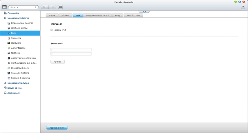

Scusa puoi mettere tutta la schermata del network?
Che DNS usi?
Come è configurato il NAS?Usi le sue utenze o usi l'AD di microsoft?
Se usi l'IP del nas è raggiungibile?
Che DNS usi?
Io seguirei il consiglio di Brian: nella scheda delle impostazioni di rete del NAS(della quale hai postato lo screenshot) sotto server DNS metti soolamente 192.168.1.1

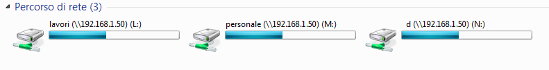

NAS e rete(PC) hanno lo stesso workgroup?
Il problema potrebbe non dipendere dal NAS se facendo la prova \\192.168.1.50\lavori ti funziona regolarmente.

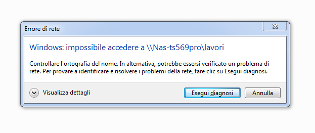

@ninio: se vado in risorse del computer e digito \\192.168.1.50\ mi apre correttamente il nas
" sotto server DNS" intendete dove c 'è scritto DNS primario 151.99.0.100 o DNS secondario 151.xx.xx.xx...devo sostituire questi valori?
Con buona probabilità il NAS non è nello stesso gruppo di lavoro dei PC e chissà per quale motivo ma che non ci interessa indagare non riesce a fare il riconoscimento netbios e ti risponde picche.
Quindi le possibilità sono 3:
-Usi un DNS interno che sia in grado di fare la risoluzione degli IP locali anche il tuo router dovrebbe farlo.
-Scrivi nel file host dei tuoi pc l'associazione IP nome del nas
-Usi le condivisioni con IP invece che con il nome del nas
Te le ho messe in ordine di logica io farei la prima ma a te la scelta.
