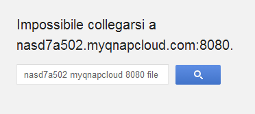

non mi permette di accedere non appare nessun messaggio di errore ti allego ScreenshotWuillyc2 ha scritto:strano, con il suo programmino dovrebbe entrare facilmente, ti da qualche errore in particolare?

Ma se usi l'IP direttamente funziona?
Quel nome host al di la che strano non è registrato in nessun DNS quindi inraggiungibile.

Re: accesso da remoto TS-469L
negativo.
UDM PRO - Ubiquiti -
allora non hai configurato correttamente il router
eppure mi sembra di si. controllo meglio.
