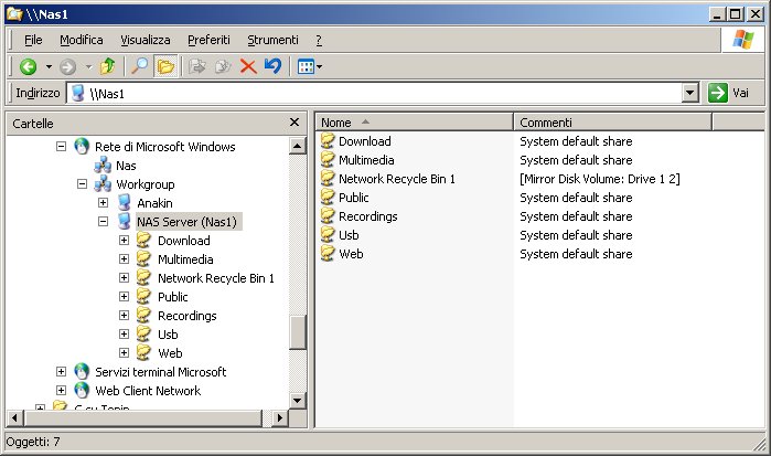

mi e' appena arrivato un QNAP TS-219P+
Ho letto un po' il manuale ma alcune cose non le ho chiare. Da Windows riesco vengono elencate alcune directory:
In pratica benche' i nomi sono abbastanza esplicativi, non so se queste directory sono "dedicate" a scopi precisi.
In pratica io vorrei creare delle directory da condividere da Window e altre da Linux (esempio tutta o parte della home) e alcune invece le voglio condividere da entrambi.
Queste directory che voglio crere le devo creare sotto una di quelle che gia; ci sono (forse public?) oppure devo creare le directory allo stesso livello di quelle che gia' ci sono (e come?)

Quelle che vedi sono le Directory create in automatico dal sistema, alcune hanno uno scopo ben preciso:
La Pubblic è quella accessibile a tutti (normalmente).
La USB è quella in cui vedi quello che colleghi al NAS in usb.
La Recording è quella in cui vengono archiviate le registrazioni delle telecamere IP.
La Download è quella usata per scaricare con i programmi tipo torrent etc.
Altre tipo la Qmultimedia la puoi utilizzare per inserire i tuoi contenuti multimediali, Audio Photo e video, volendo creando sotto cartelle.
Se desideri attivale altre Directory condivise in fianco a quelle già esistenti, puoi farlo andando nella gestione delle Cartelle condivise ed attivarne quante ne vuoi e con i privilegi che desideri.
