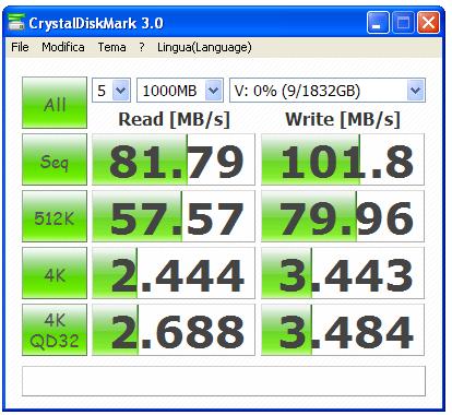

Ciao gente... come si fa a "provare" le prestazioni complessive della mia nas? Del tipo, vorrei vedere come variano le cose cambiando configurazioni di rete, MTU, cavi, switch... collegamento via switch o su link dedicato sulla seconda porta LAN...
Ho provato a cercare un po' in giro... l'unico che ho trovato, gratuito e "semplice" è questo:
CrystalDiskMark3_0_0e
voi ne conoscete altri?
Ho provato a utilizzarlo per fare un po' di test, ma i risultati che ottengo non mi sembrano proprio totalmente attendibili...
Intanto ve ne posto uno screenshot. Che ne pensate delle prestazioni? Sono ok?
Test prestazioni NAS

Ma di che modello stiamo parlando?
L' unica perplessità sono le differenze tra scrittura e lettura: In tutti i NAS che ho potuto provare, le prestazioni in scrittura sono sempre state nettamente inferiori a quelle di lettura, qui vedo che è decisamente il contrario

hai ragione Edo... scusa tanto... avevo dimenticato di citare la configurazione! :D
io ho una QNAP TS-559 Pro con dentro due dischi WDC WD2003FYYS da 2 tera in RAID 1
Collegamento in gigabit su cat5 punto-punto tra la seconda LAN della NAS e la seconda LAN del mio pc (ovviamente con indirizzi ip su rete differente rispetto alla LAN "normale")
edit: il tool che ho usato per fare i test lo conosci? ne conosci altri?

Non conosco quel programma in specifico ma come ti ho già risposto sono perplesso per i dati da te riportati.
Personalmente uso questo (ma è a pagamento) e questi sono alcuni dei miei test.

Ciao Edo,
anche io sono perplesso... volevo capire se potevate aiutarmi a comprendere e/o risolvere le cause di questa anomalia. Può dipendere dal fatto che sono in raid1 ? Può dipendere dal bench? oltre i 100mb in scrittura, non è un po' "troppo" ?

Da mio punto di vista penso che abbiano invertito i parametri R/W e come vedi dai miei le performance in RAID 5 superno tranquillamente i 100MB in lettura, se poi usi un RAID 1 potrai solo che incrementare i valori.
Re: Test prestazioni NAS
Ho provato anche con un altro software di test, e ottengo comunque dei valori migliori in scrittura (intorno ai 100) rispetto alla lettura (circa 90)...
