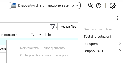

Hai provato la funzione Reinizializza ID alloggiamento o Collega e Recupera Storage Pool?

PiaNi ha scritto: 11/11/2024, 15:13 Hai provato la funzione Reinizializza ID alloggiamento o Collega e Recupera Storage Pool?
Ti ringrazio del suggerimento.
Non posso provare perchè fortunatamente l'assistenza QNAP è riuscita a connettersi al mio nuovo NAS, sistemando gli errori e dandomi nuovamwnte accesso a tutti i miei file.
