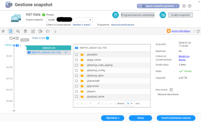

Ciao, attualmente mi permetterebbe di effettuare una snapshot (ho il simbolino della macchina fotografica cliccabile). Non credo sia per forza necessario il RAID.PiaNi ha scritto: 18/01/2024, 14:28 Che io ricordi le Snapshot non dovrebbero funzionare con il volume statico.
Controlla, altrimenti è inutile proseguire il thread.

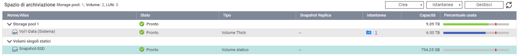

Ciao, il disco 1 (quello con i dati) è thick. Ho aggiunto il disco 2 (dove mettere le snapshot), ma provando a fare la snapshot del disco 1 non mi chiede dove metterla (nel mio caso dovrebbe essere il disco 2).PiaNi ha scritto: 18/01/2024, 17:56 Chi ha parlato di Raid?
Le variabili sono thick, thin e statici.
Secondo me si può fare sul secondo disco.
In allegato lo screenshot della configurazione.
