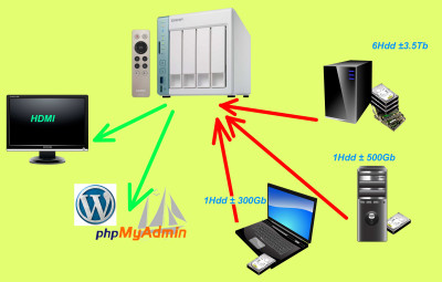

Dopo tutto questo tempo, ora avrei bisogno di usare questo Nas per creare una situazione del tipo:
► Poter fare BackUp di almeno 3 PC con vari Hdd utilizzando Cobian.
► utilizzarlo come Multimedi con una Tv via HDMI
► Poter usufruire dei servizi per Wordpress e PhpMyAdmin (con MariaDb)
Vi allego uno schema:
Fatemi sapere se vi servono ulteriori dati.
