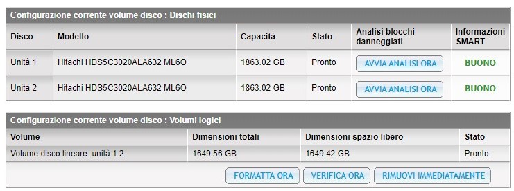

per motivi indipendenti dal NAS ho deciso di ripulire tutto e resettare il NAS. Non avendo particolari problematiche di sicurezza, ho scelto di creare un volume disco linear con i due HD Hitachi da 1863,02 GB, mi aspettavo dunque alla fine di avere un unico volume di 3.726,04 GB invece mi ritrovo un volume di 1.649,56 GB, lo SMART mi dà due HD buoni e senza errori e provato a ripartire di nuovo da capo ma sempre con lo stesso risultato, perchè?

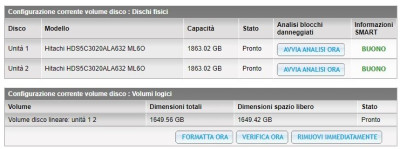

screen shot
screen shot

Le opzioni di creazione volumi sono 4 : disco singolo - raid 0 - raid 1 - disco linear ed infatti come denominazione disco logico riporta disco linear.
sembrerebbe che le opzioni disco singolo e disco linear non funzionano. Proverò con il raid 0

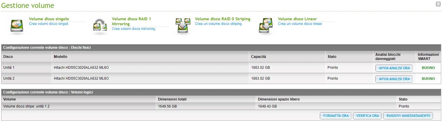

Anche in raid 0 stesso identico risultato
