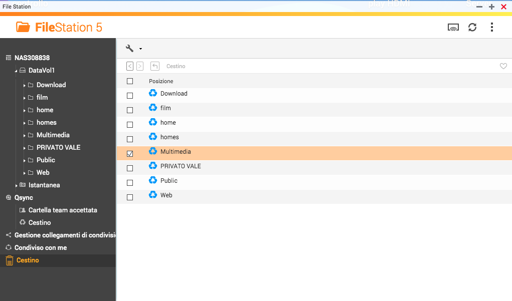

penso di essere sulla schermata giusta ma non riesco a trovare cio' che mi dici (File Station, nel menu di sinistra in basso.)

Prima di tutto devi aprire File Station. E' l'app di colore arancione con il disegno di una cartella aperta.
Dopo aver avviato File Station, troverai nel menu verticale di sinistra, tutto in basso, l'icona del cestino.
Dovrebbe essere l'ultima icona in basso (almeno nel mio caso è così).
Quindi apri il cestino e File Station visualizzerà le cartelle ove erano memorizzati i files che hai cancellato.
Scegli la cartella corretta (immagino Multimedia), aprila e da lì selezione cartelle e/o files da recuperare.
La procedura di recupero è facilissima:
- attiva il segno di spunta sulla cartella o file che vuoi recuperare;
- clicca sulla piccola icona a forma di chiave inglese e scegli recupera (mi raccomando, non premere "elimina" o "svuota tutto" perchè a quel punto perdi tutto davvero);
- dopo che hai recuperato tutto ciò che ti interessa puoi verificare il buon esito controllando le cartelle originarie nel DataVol corretto (normalmente DataVol1)

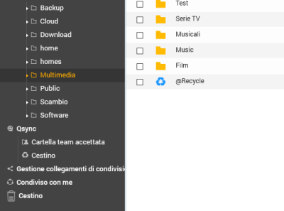

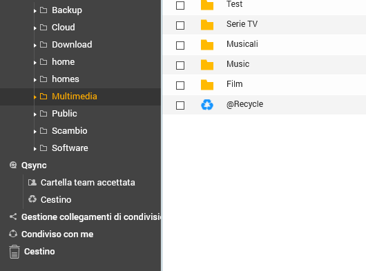

Devi andare nella cartella Multimedia e troverai il relativo cestino.
Ti allego screenshot

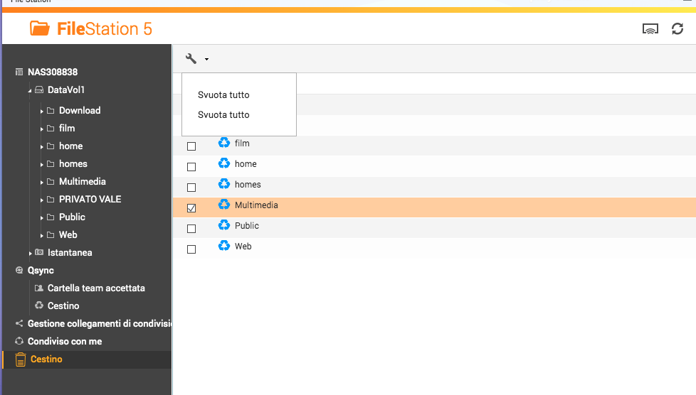

Scusami, mi accodo a quello che ti ha già scritto @Piani e insisto.
Guardando i tuoi screenshot si vede che l'icona del cestino non è vuota.
Al contrario è quella che avverte della presenza di files al suo interno.
Hai navigato all'interno delle cartelle del cestino per vedere se ci sono i files che hai cancellato?
Come si chiamavano le cartelle cancellate?
Guarda che se si tratta della cartella "PRIVATO VALE" è ancora lì ....
Non essere frettoloso e controlla meglio

lucam1970 ha scritto: 18/04/2022, 20:12 Scusami, mi accodo a quello che ti ha già scritto @Piani e insisto.
Anche se il cestino e' vuoto nel file station te la segnala sempre come se fosse pieno
lucam1970
Messaggi: 781
Iscritto il: 28/01/2012, 1:02
Re: AIUTO FILE CANCELLATI PER SBAGLIO QNAP TS-X53B
Messaggio da lucam1970 »
n3rv0x ha scritto: 18/04/2022, 22:56 Anche se il cestino e' vuoto nel file station te la segnala sempre come se fosse pieno
hai ragione @n3rv0x, non l'avevo mai notato.
Mi resta comunque il dubbio (come forse è accaduto anche per @Piani) che @grimm non abbia controllato fino in fondo all'interno della cartella multimedia del cestino di rete.

Oggi pomeriggio controllo se il cestino è vuoto oppure no.
Io ho uno svuotamento automatico dopo 90 giorni, vediamo cosa ci trovo.
edit: il cestino era impostato su 30 giorni e perciò non ho trovato nulla, ma anche in molte altre cartelle, perchè sto utilizzando poco il nas. Comunque il cestino mi funziona regolarmente perchè ho caricato un file su Multimedia e poi cancellato e me lo ritrovo nel cestino.
