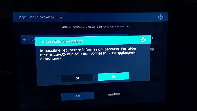

Grazie per le risposte. Usando il protocollo smb sono riuscito ad installare il file .zip di una repository.
Gli indirizzi di cui parlavo sono effettivamente pingabili (ad esempio:https://androidaba.com/addons).
Il problema si pone nel momento in cui aggiungo una sorgente. Io seguo questa procedura:
- vado su "SISTEMA"' clicco su Gestione File
- Aggiungi Sorgente
- clicco su <Nessuno>, inserisco url https://androidaba.com/addons e clicco su Fatto
- rinomino la nuova sorgente in aba repo (ad esempio).
Qui mi dice che líndirizzo non e'raggiungibile e di controllare la connessione di rete.
Riprovero' in giornata la sequenza. Ancora grazie per il supporto.

Non so se sia una tua svista solo del post, ma manca lo slash finale: devi inserire
https://androidaba.com/addons/

Inoltre verifica i DNS della scheda di rete a cui è collegata la lan: se c'è un problema lì, l'indirizzo non viene risolto.
Ho appena provato e a me quella sorgente funziona perfettamente, nessun errore (uso Mykodi 17.6).
Hai modo di verificare che contenuti internet siano raggiungibili da Kodi?? In poche parole che Kodi raggiunga internet?

Ciao, allora lo slash finale dell'url inserito e'stata una svista: l'indirizzo inserito su kodi e' completo. Per quanto riguarda i DNS, ho una connessione fastweb e non ho cambiato i DNS, quindi utilizzo quelli di default del provider. Su Kodi ho installato un add on video (Covenant) con cui riesco a fare streaming, ho anche youtube come add on e funziona. Su HD station ho installato anche google chrome e l'url di androidaba per esempio e' raggiungibile. Altri add on video funzionano (ad esempio rai replay)... Ho provato a inserire un' altra sorgente repository (mykodi revolution) e ho lo stesso problema (indirizzo non raggiungibile, controlla connessione di rete). Avete dei suggerimenti da darmi? Devo modificare le impostazioni di accesso internet di Kodi?Grazie

Fai così: installa MyKodi 17.6 (non fa a pugni col la versione di QnapClubEU, directory diverse) e prova a mettere la sorgente prima di qualunque altra cosa.
Se funziona lì, allora è il tuo Kodi che ha qualcosa che nona va (reinstallarlo???).
Se non funziona nemmeno così, allora è qualcosa riferito alla rete, ed il tuo Kodi è OK.
MyKodi poi lo disinstalli senza perdere nulla del tuo Kodi.

Riesci a mettere la schermata con il link che aggiungi e quella con l’errore?ilsudista ha scritto:Avete dei suggerimenti da darmi?
se apri chrome da hd station e usi il link della sorgente cosa vedi?

Graziea ncora per i feedback. Dove trovo il link per il download di mykodi? Purtroppo non riesco a postare uno screenshot del messaggio di errore di kodi quando provo ad inserire una nuova sorgente, perche' l'uscita di hd station e' su tv. Quando inserisco l'url di androidaba su google chrome visualizzo la pagina con la repository e plugin eventualmente scaricabili, proprio come quando utilizzo un pc connesso alla stessa rete domestica.
Ci sono comprovati problemi di kodi con i DNS fastweb? Se fosse un problema di rete, non dovrei averlo per tutti gli add on video e applicazioni kodi? Grazie ancora per il supporto

E ti fermi per così poco? [emoji3]ilsudista ha scritto:Graziea ncora per i feedback. Dove trovo il link per il download di mykodi? Purtroppo non riesco a postare uno screenshot del messaggio di errore di kodi quando provo ad inserire una nuova sorgente, perche' l'uscita di hd station e' su tv. Grazie ancora per il supporto
Fai una foto col cellulare....

Questa è la prova fatta con Mykodi o sempre con il tuo?
Prova a salvare cmq e poi a moficare la sorgente, controllando che non ci siano spazi vuoti all'inizio o alla fine dell'indirizzo.

Ne metti un altro dove si vede anche il link che cerchi di aggiungere?ilsudista ha scritto:Ciao, in allegato uno screenshot del messaggio Kodi.
Te l’avevo già chiesto, ma non ricordo se hai risposto:
Se apri chrome da hd station e metti il link di Aba ti viene un elenco di file come risposta?
Attenzione: test da fare da hd station, e non dal pc!
