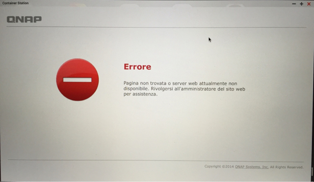

[GUIDA] - JDownloader2 QPKG (Arm & Intel)
Ok, grazie ma proprio ieri ho "riattivato" container che avevo installato tempo e poi disattivato visto che non lo usavo ma adesso quando provo ad avviarlo li compare una pagina vuota con un messaggio di errore come se la web station non fosse attiva... buh
