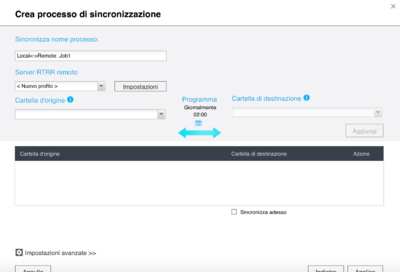

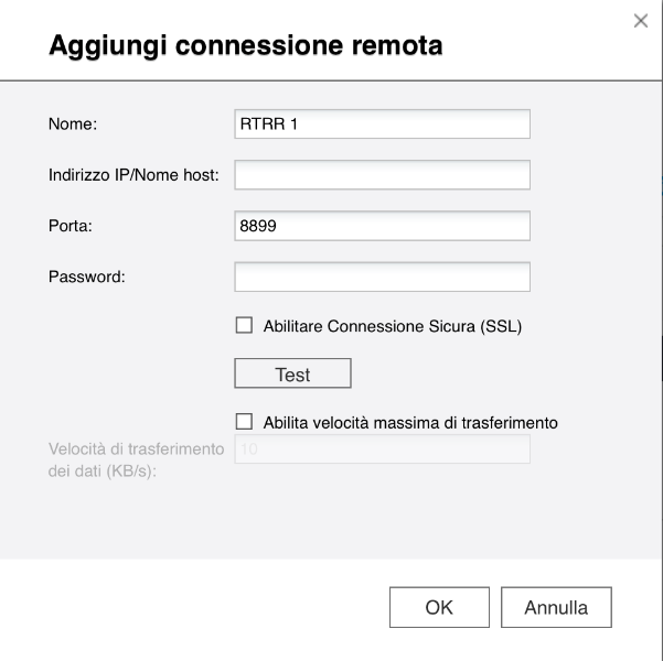

Ok, sono riuscito a creare un server ftp sul mac ma non capisco come indirizzare il NAS dentro al server ftp.
Da dove effettuo questo passaggio?
Su Hybrid mi parla di Server RTRR remoto
e se clicco su nuovo profilo mi esce questa finestra
Cosa dovrei fare a questo punto?
Re: Backup da NAS ad Hard Disk esterno collegato al Mac
Leggi la guida (link poco sopra), mi pare chiarissima: devi scegliere la configurazione di sincronizzazione che prevede il protocollo ftp.
