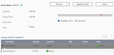

Salve mi chiamo Luigi e sono nuovo del forum. Da qualche tempo possiedo un TS-231 con un solo HD WD Red da 3TB. Finalmente ho acquistato il secondo HD, gemello del primo. L'ho montato, il NAS l'ha visto quindi l'ho formattato. Il sistema adesso li vede entrambi come "volume singolo". Il mio desiderio però è configurarlo come Raid1 cioè in Duplicazione dei dati (mirroring) su due dischi (corretto?). Sono andato da gestione archivi>spazio storage>gestisci ma il pulsante è inattivo e non mi fa fare alcuna configurazione. Sto sbagliando qualcosa?
Sarei veramente grato a chiunque possa aiutarmi. Grazie
allego la schermata per chiarire meglio

Ciao Luigi,
purtroppo hai fatto qualcosa che non andava fatto (non dovevi creare il secondo volume, ma procedere subito col mirror).
La soluzione non è semplicissima, leggi questa discussione perché è esattamente quello che hai fatto tu, e alla fine c'è la soluzione (pag 3 e 4):
viewtopic.php?f=13&t=14094
Ma se sei non sei pratico di accesso ssh, ti conviene aprire un ticket a Qnap e chiedere di eliminare il gruppo raid numero 2.

Grazie, per la gentile risposta. Se non disturbo non è che potresti postarmi una guida passo-passo su come eliminare il raid e quindi riconfigurare tutto? Grazie
Re: TS-231 Configurazione HD
No, troppo lunga e, visto che non sei esperto, dovrei spiegarti 2 mila cose...
Nella discussione indicata trovi la soluzione (a tuo rischio se non sei esperto di ssh) oppure, come detto, apri un ticket all'assistenza Qnap, sono lì (gratis) apposta per queste problematiche non banali.
Saluti, FFFAB

Ok chiarissimo! Ultima cosa il ticket va aperto in lingua inglese o va bene anche in italiano...come devo formulare la richiesta (per non fare altri errori e sbagliare ancora)
Grazie per tutto . Luigi
Il ticket è qui:
https://helpdesk.qnap.com/index.php?/Tickets/Submit
oppure dall'HelpDesk (icona del NAS).
Meglio se in inglese: spiega quello che hai fatto e che vuoi fare, ci pensano loro.
Nello specifico, ti eliminano il volume 2 e poi il gruppo raid 2. Fatto questo, immagino faranno partire loro il mirror.
Le istruzioni su come creare il mirror (si chiama MIGRAZIONE da volume singolo a raid1) si trovano cmq spiegate bene sul manuale, che ti suggerisco di scaricare in ogni caso (sezione Assistenza&Download del sito Qnap).
Ciao, FFFAB
