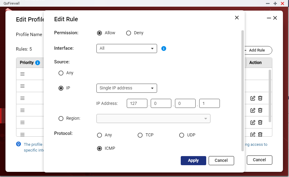

Molti utenti si lamentano che spesso il firewall blocca l'accesso alla pagina http, smb, non riescono a fare l'aggiornamento firmware o fare le cose più semplici con il nas e quindi lo disattivano.
Per ovviare al problema bisogna creare una regola per l'indirizzo ip 127.0.0.1 fatta in questo modo, così il nas può interagire con le app che ha al suo interno senza blocchi.

Buongiorno Selvaggi,
Io ho provato editare una nuova regola come indicato sopra, ma non trovo la dicitura "Virtual Switch 8".
In "Interface" posso selezionare solo: ALL, CONTAINER NETWORK (docke...), ADAPTER 1, CONTAINER NETWORK (IXCBR0).
Qual'è quello corretto da selezionare?
Qual è quello corretto da selezionare?
Virtual Switch 8 è la mia impostazioni del nas, ognuno ha il suo in base alle sue esigenze, viene creato o modificato tramite il pannello di controllo rete e switch virtuale, qui trovi il tutorial https://www.qnap.com/it-it/how-to/tutor ... e-virtuale

molto probabilmente manca la regola 127.0.0.1 vedi sopra ^^^^

salva ha scritto: 01 mag 2021, 14:49 .... è capitato anche a qualcun altro che dopo il penultimo aggiornamento firmware (l'ultimo installato è il 4.5.3.1652), puntualmente ogni ora mi arrivano due notifiche da qufirewall (saluti dal firewall e warning) che mi avvisano che :"........the denied amount reach the set threshold:30"
stesso problema anche io ... davvero snervante ...
ho inserito diverse settimane fa la regola 127.0.0.1 di cui sopra ma i warning continuano ....
puntuali, una volta all'ora ... cascasse il mondo ..
devo studiare se la funzione "Escludi" presente nel pannello "Criteri di notifica" può aiutare in qualche modo

sono nuovo qui, mi son letto il thread ed anche io confermo che con ultimi aggiornamenti il problema dei warning continuano senza tregua...
Ho da qualche mese un TS-231P3 Versione Firmware 4.5.3.1652, con QuFirewall Versione 1.3.0, collegato al mio FRITZ!Box 7590.
Ieri mi son deciso di fare queste operazioni:
- disattivato inoltro UPnP su router.
- disattivato porte automatiche del NAS anche sul router.
- disattivato myQnapCloud
- cambio profilo QuFirewall (da Base a Subnet Only)
- aggiunta regola 127.0.0.1
Ma sti warning continuano... Come può essere?
Il NAS non dovrebbe essere esposto in rete così, giusto?
E' possibile leggere avere più dettagli dei logs del QuFirewall?
A.

Per quanto riguarda questo avviso, vai in impostazioni ---- eventi firewall e li è indicato ogni quanto tempo registrare gli eventi e ogni quanti eventi segnalare, prova a disabilitarlo o mettere un a tempistica\numero eventi maggiore

Grazie salva,
ho impostato su 90 e in effetti nn mi arrivano più notifiche.
Tuttavia nel Firewall continuo a vedere salire il numero di "Accesso negato a XXXX pacchetti nelle ultime 24 ore."
Il NAS non dovrebbe essere esposto in rete esterna, quali accessi negati dovrebbero essere? Questo non lo capisco : Blink :
