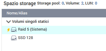

edit: FFFAB ti riferisci alla scritta in parentesi? Lo screenshot è del TS-563 e non del 231
Mi diceva solo datavol1 mancante o roba del genere, ma tutto il resto era corretto.
Comunque posso fare tutte le prove che servono.
- Allegati
- Screenshot_2020-10-14 NAS.png (7.65 KiB) Visto 1283 volte

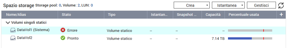

Questo è il TS-231 con il disco 1 estratto.
Lo sto usando tranquillamente....

Comunque ho fatto la prova senza il disco di sistema, e come già detto, i dati sul disco lasciato inserito sono accessibili, come sono mantenute le password di accesso.
Come dubitava FFFAB, non sono aggiornabili le APP, perchè risiedono solo nel disco di sistema, o nel RAID di sistema.
Nel mio caso il TS 231P e configurato con due dischi singoli, e percio con il disco di sistema rimosso, non sono aggiornabili le APP.
Se non sono stato chiaro, fatemelo sapere.
