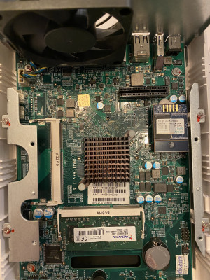

ciao ragazzi,
mi era venuto il dubbio di aver fatto qualche operazione sbagliata quando ho tolto uno dei due banchi di RAM prima di mandare il log all'assistenza. Qualcuno mi aveva suggerito di rimettere la RAM originale per evitare che l'assistenza desse la colpa del problema al bay2 alla RAM aftermarket.
Ho smontato di nuovo il NAS e mi sono accorto che, appena acquistato, avevo sostituito la RAM originale con 2 RAM da 4 GB ciascuna della Kingston. Quando qualche settimana fa ho smontato il NAS per tentare di reinserire la RAM originale, ho commesso l'errore di togliere solo 1 banco di RAM Kingston (quello non coperto dalla placchetta in metallo), lasciando solo il suo gemello da 4 GB nell'alloggiamento sotto una piastra in metallo. Oggi ho riaperto il NAS e ho tolto la Kingston 4GB e inserito la RAM originale da 1 GB.
Collego i cavi, avvio il NAS e...primo bip ok, altri due bip dopo 10 minuti; il qfinder trova il nas; inizializzo seguendo la procedura wizard (al momento il firmware è 4.4.3.1439). Riesco ad entrare nel NAS tramite browser ma il BAY 2 è ancora assente...
Magra consolazione, almeno il NAS non è rotto completamente.

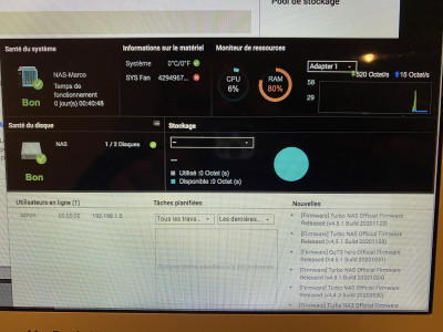

Queste foto si riferiscono alla RAM originale installata nello slot corretto.
Il NAS continua a non rilevare il bay 2. Quindi il problema persiste.
Ora sarebbe il caso di mandare il dumplog all'assistenza?
Messaggi: 4491
Re: TS251 perde disk2 dopo aggiornamento 4.4.2.1270
Anche temperatura e giri ventola, sono sballati. Qualche problemi hardware c'è.
